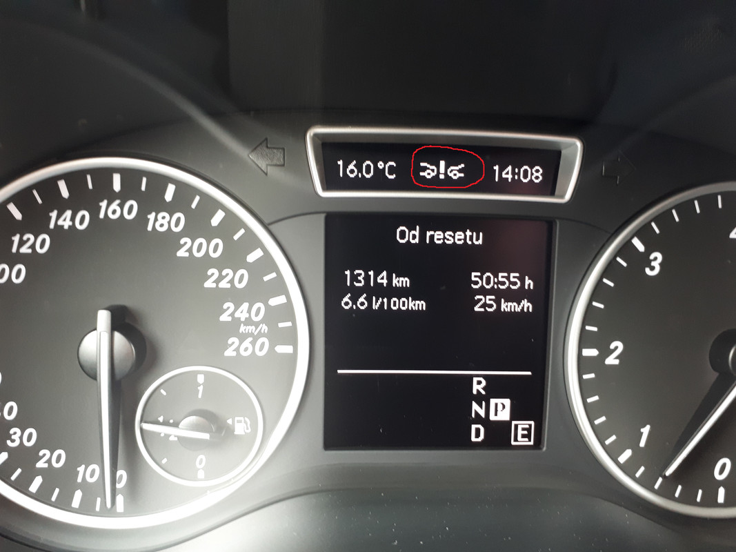

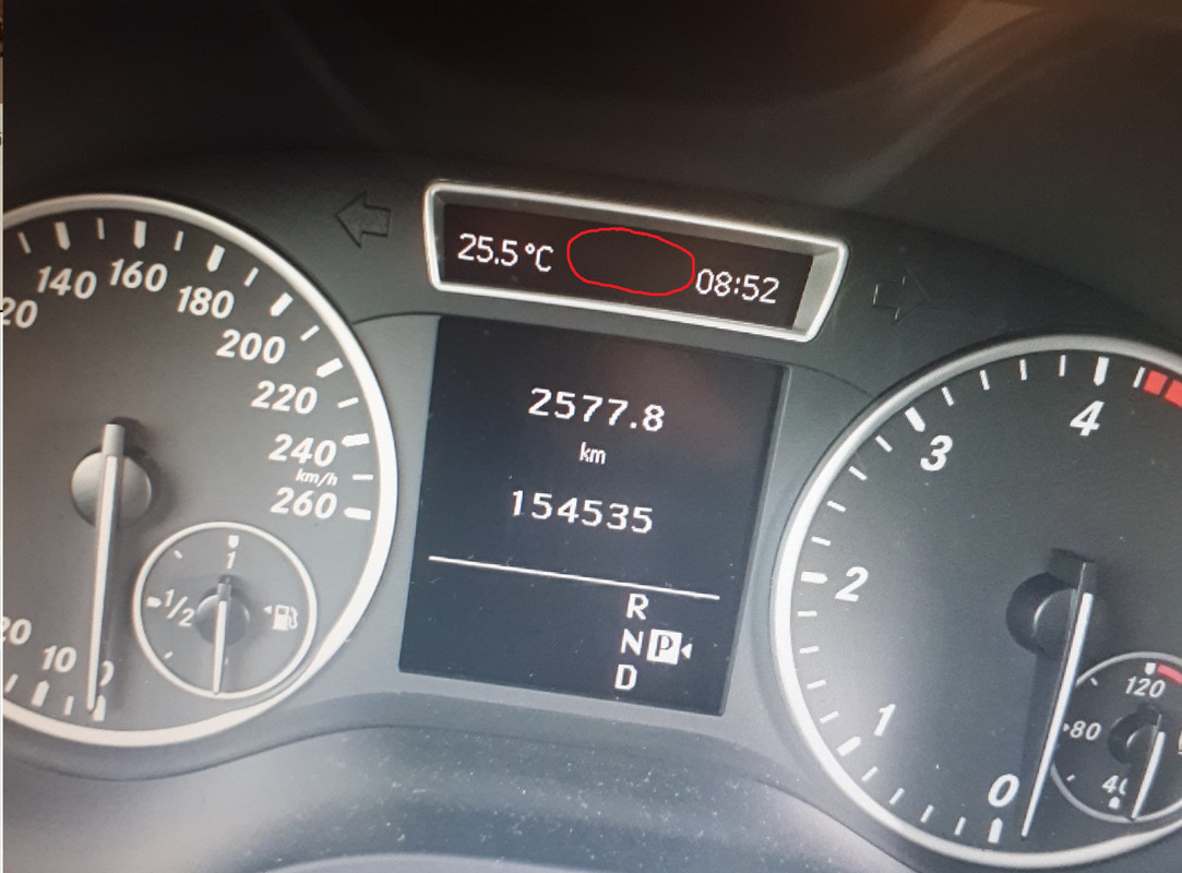

Dnes som bol v mercedese na diagnostiku a ziadne chyby nenaslo az nato , ze vraj je slaba bateria preto vraj nejde start stop system.Plus aktualizovali softver riadiacej jednotky motora pretoze akurat bola zvolavacia akcia.Dalej som im vravel, ze mi prestal fungovat, asistent varovania minimalneho odstupu, tak servisak v mercedese mi dal odkazat, ze vraj to auto nic take nema...Povedal som, ze to je blbost nakolko tato funckia je v Menu jasne viditelna a doteraz bola funkcna.
Pridavam aj fotky na ktorych je vidiet, ze asistent varovania minimalneho odstupu bol riadne funkcny.
Na prvej fotke je vidiet, ze je funkcny.Zobrazuje sa medzi hodinkami a teplotou vzuchu.
Na druhej fotke je uz asistent nefunkcny a nezobrazuje sa.
Na poslednej fotke je vidiet v Menu, ze asistenta auto podporuje. www.stimg.cc ... /7fWWxfCf
