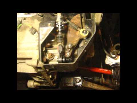

caw. ak to este nemas v cajku, tak ak si uz mal dole ten plastovy kryt na prevodovke, pod ktorym su tiahla tak je tam take hnede rameno. problem je v nylonovej vlozke, na ktorej sa to rameno otaca. tzn pri stahovani ramena z toho kolika by to malo ist tazko. je treba malinko zvacsit ten otvor v nej.

#14. RE: Fiesta ťažké radenie (15. november 2020, 13:31)
Presne ten istý problém. Oprava jednoduchá a zaručená. Platí aj pre Fusion aj Fiestu rovnaké motory, rovnaké prevodovky.
Krok 1: Treba dať dole plastový kryt z prednej strany prevodovky.
Krok 2: Odpojiť oba lanovody od tiahel. (dva guláčiky)
Krok 3: Odstrániť závlačku z čepu ktorý drži mechanizmus radenia.
Krok 4: Ťahaním a pohybom z jednej strany na druhú tento mechanizmus vysunieme z čepu.
Krok 5: Ak vám išiel s veľkou námahou dať dole už ste z polovice vyhrali lebo to je príčina ťažkého radenia (hľavne po zahriaťí)
Krok 6: Mechanizmus má v sebe plastové púzdro ktoré prečistíme (ideálne jemnučko s 12mm vrtákom)
Krok 7: Čep očistíme od zvyškov plastového púzdra (najlepšie jemným šmirglíkom)
Krok 8: Skladáme v opačnom poradí ako sme rozoberali len s tým že na všetky pohyblivé očistené časti nanesiem kvalitnú vazelínku
Krok 9: Vozíme sa ďalej.

#15. RE: Fiesta ťažké radenie (15. november 2020, 13:44)
Treba vyčistiť a premazať čep na ktorom sa otáča to hnedé rameno

#17. RE: Fiesta ťažké radenie (15. november 2020, 18:47)
Lanká idú krásne lahunko. Po odpojení od mechanizmu od lanovodov nekládla radiaca páka žiaden odpor. A navyše by išlo ťažko radiť neustále ale nie len pri zahriatí ako napr jazda po diaľnici. Je to to jedno púzdro na ktorom sa otáča to hnedé rameno. Je totiž zo silónu a tepelná roztiažnosť robí svoje. Vyčistené premazané a radí presne a s najmenšou ľahkosťou.
